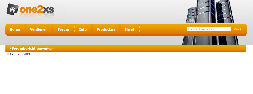

Nog een toevoeging; krijg hem ook als ik een bericht uitgebreid bewerk en dan op opslaan duw:
toevoeging op 2 augustus 2016, 08:47:20:
